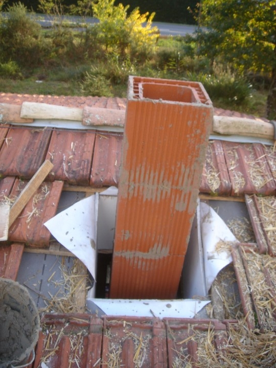

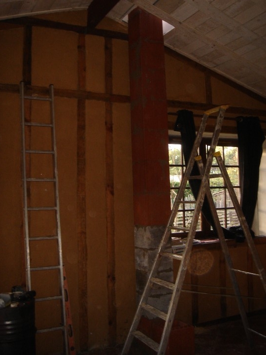

Le plus économique c'est vraiment le boisseau de terre cuite (pas le carré béton car il faut le tuber)
Il est alvéolé donc la garde au feu est de 10cm de mémoire (a vérifier)

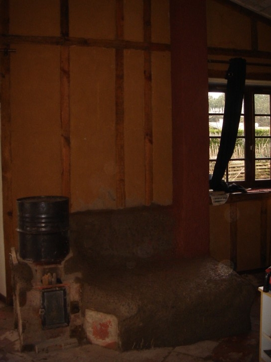

Le gros avantage est qu'il n'y a pas besoin de tuber, c'est résistant aux températures des foyers standards (la norme indique 800° il me semble), et d'autant mieux pour le rocket.
Si on se fait la zinguerie, c'est vraiment très économique, de l'ordre de 200-300€ pour 5 mètres vertical. Sinon il faut acheter le kit d'étanchéité, peut être 70€ de plus ?
J'avais fait un reportage sur ma réalisation y'a un an :
http://www.ecologie-pratique.org/forum/viewtopic.php?showtopic=2829
En inox poujoujou c'est 1000€ direct.
