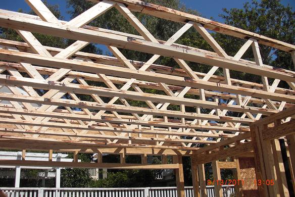

bonjour
pour etre sur de la solidité , j'ai moisé. ça fait une bonne surface pour clouer ou coller
ma charpente c'est des poutres treillis de hauteur croissante. les membrures font 110mm par 48 mm
et les croisillons sont en planches de 120mm par 35mm.
des que j'ai un peu de temps je mettrais une photo.
c'est pas top pour bien voir comment c'est fait... mais ça donne une idée.faut que je retrouve les photos cadrées sur la charpente....

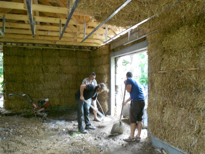

Salut,
Légèrement hors-sujet : tu as posé tes botes de paille entières sur les rails de plafond pour ba13 ?
J'en connais que ça va intéresser !
non non...j'ai demonté ça finalement.j'ai mis un placo vissé sur les fermettes(qui sont en fait des "pannettes" :) ) et dessus 45 cm de paille broyée en vrac tassé + 15 cm ouate de cellulose contre le feu.
sinon j'aurais eu une hauteur sous plafond de 2.20m , ce qui fait tres bas pour une piece de 50 metres carrés(au debut j'y croyais ce pour quoi c'etais si avancé sur la photo).
apres ça peu etre valable de faire comme ça , mais dans mon cas faut dire qu'il y avait une quantité enorme de recoupe de bottes a faire a cause des suspentes, et ça prend un temps la recoupe...
paille en vrac , attention! ce n'est pas aussi isolant que la botte , les souris s'y plaisent si on leur donne pas de la mort au rat , et c'est bien plus sensible au feu que la botte entiere.
