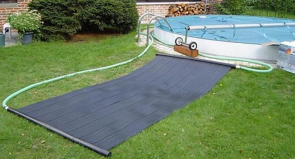

Pour chauffer une piscine, il me paraît plus judicieux d'installer un chauffe-eau solaire dans ce genre :
On peut d'ailleurs se le bricoler avec du tuyau d'arrosage, noir de préférence et une petite pompe, qui peut être solaire aussi !
Sinon un rocket peut chauffer de l'eau, mais à ma connaissance, je n'ai encore jamais vu un rocket qui fait chaudière uniquement et qui a avec un bon rendement.
Un rocket est généralement excellent pour faire du chauffage ou de la cuisson, et le chauffage de l'eau est souvent un accessoire ajouté, une sorte de cogénération, mais il est difficile d'éviter de chauffer l'air ambiant quand on veut faire de l'eau chaude, et c'est un peu dommage en été !
