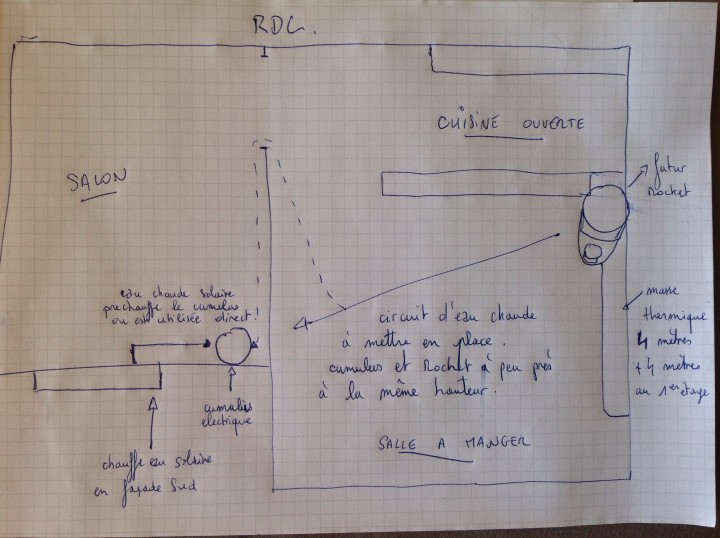

Ca y est j'ai mon album. Merci beaucoup Pascal !
Voici le schema de la disposition des éléments (pièces concernées, emplacement du chauffe eau solaire, cumuls électrique et futur Rocket).
J'ai mis en pointillés le chemin idéal que devra prendre le circuit d'eau chaude allant du rocket au cumulus. Sachant que j'envisageais de faire passer les tuyaux de cuivre au sol (qui sera isolé et refait ensuite) ou au plafond. Dis moi si ce n'est pas assez complet : je ne me rend pas bien compte des élements importants.
Merci beaucoup par avance.

Salut mime
De ce que je comprend ton solaire thermique est monobloc en thermosiphon sur le toit ?... Il faut donc lui rajouter un circulateur si tu veux qu'il chauffe l'eau de ton cumulus en permanence. Pour ce faire et vu que ton cumulus comporte une entrée supplémentaire (au milieu de façon à pouvoir boucler. Sinon l'autre solution valable également pour le rocket est la boucle de recyclage. En gros tu pars de ton dernier point d'eau chaude et tu rejoins ton circuit d'eau chaude rocket puis ton arrivée d'eau froide (après le groupe de sécurité) tu mets un circulateur (je pense à un circulateur pour solaire qui résiste au hautes températures) et tu isole tes tubes.
Si ce n'est pas déjà le cas il faut absolument mettre un vase d'expansion sur le circuit solaire et le futur circuit rocket.
Je pense que tu devrais investir dans un ballon tampon qui te permettrai de faire un système bien plus simplement grace aux différentes entrées et sortie sans parler des éventuels échangeurs!
Voilà j'espère que j'ai mis un peu d'eau dans ton moulin...
A plus
A plus
