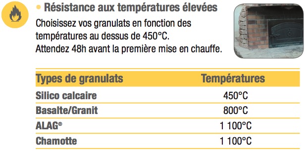

Vu d'une part le prix des briques, d'autre part le fait d'avoir à les couper, je suis devenu un grand adepte du moulage. En effet, il "suffit" de fabriquer le moule de la pièce finie et d'y couler le mélange adéquat.
On se réfèrera avec bonheur à celui qui en est (amha) le spécialiste : Loup de Saintonge.
Quand au mélange, on a le réfractaire (1 vol. ciment fondu + 3 vol. chamotte + 0,4 vol. eau)
Ciment fondu Kerneos
ou l'isolant avec de la vermiculite/perlite.
Je compte bien faire dès que possible des essais fondu+chamotte+vermiculite pour trouver la formulation adéquate...
