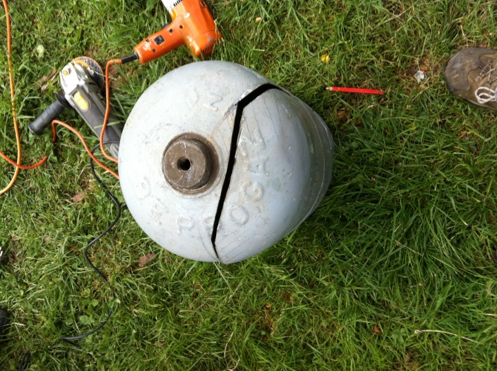

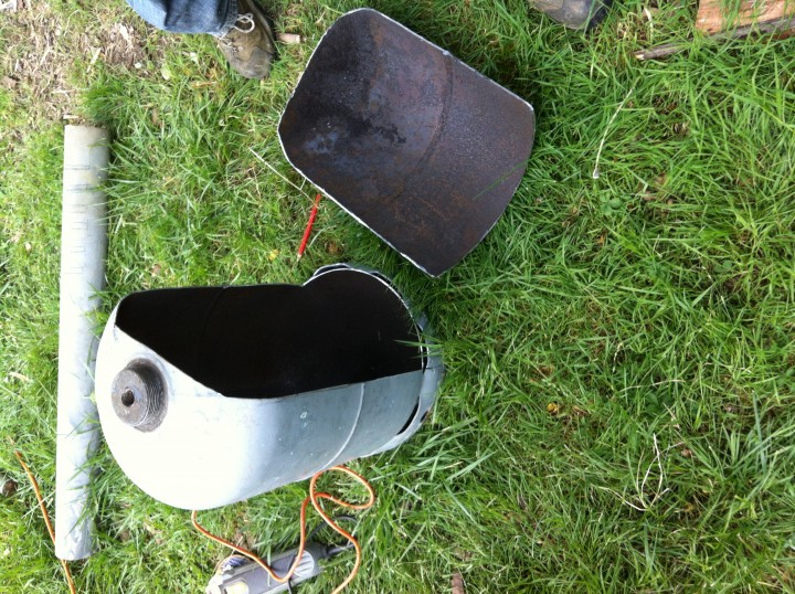

Après un tracé scientifiquement calculé, dessiné sur la bouteille, procéder à la découpe. Conserver la prtie découpée pour plus tard.

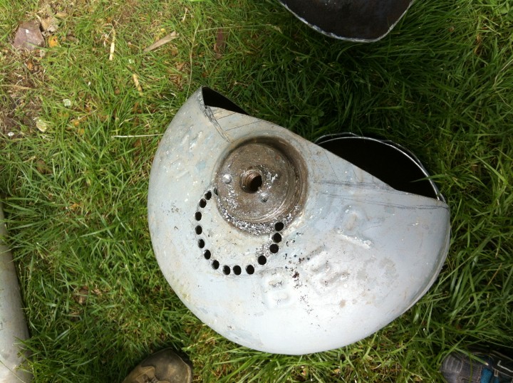

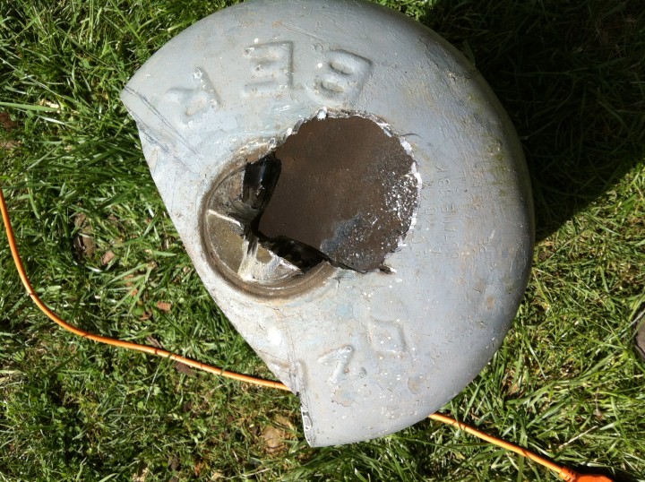

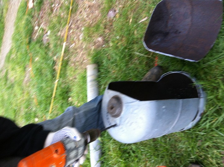

Repérer le passage de l'arrivée d'air, l'idée dans mon cas, c'est de passer une tuyère dans laquelle je soufflerai (d'une manière ou d'une autre) de l'air pour faire monter le charbon de bois haut en température. J'ai donc récupéré un tube en bon gros métal dans un vieux chauffe-eau. Reste à percer la bouteille pour le passer. Je réalise une série de petits trous à la perceuse, mèche à métal.
Bon, il se trouve que dans ma configuration, il a fallu que je découpe le gros bloc avec le pas de vis présent sur le haut de la bouteille, parce que ma future tuyère doit passer à peu prés au milieu. J'en ai bien ch** sur cette découpe, je ne vous le cache pas. L'acier était d'un bon 2cm d’épaisseur à cet endroit. Mais à force d'user les disques de la meuleuse, j'y suis parvenu. Résultat hideux, mais ça fera l'affaire.

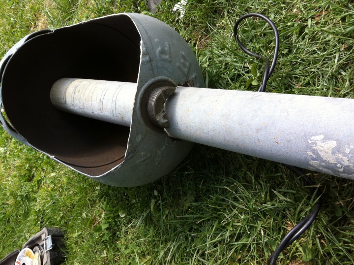

Etape 4 :

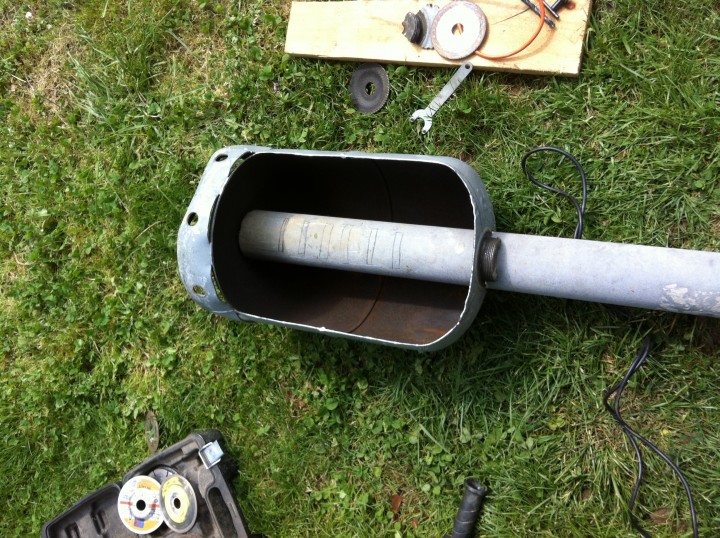

Mise en place de la tuyère
Ça passe !
Deux points de soudure pour éviter que ça ne bouge dans les prochaines étapes.
Réalisation de traits de disque sur la tuyère, pour les futures arrivées d'air : Partie simplissime, on pose la meuleuse, on appuie et on décale pour refaire la même chose!

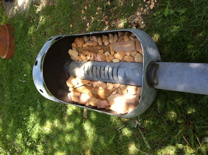

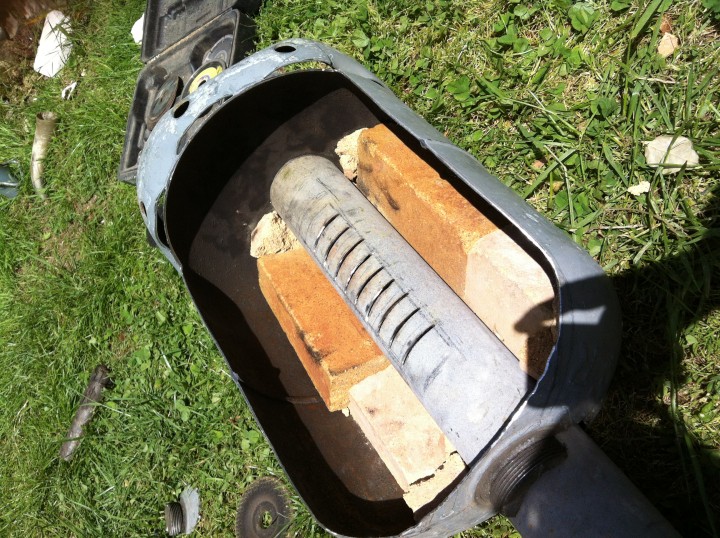

Etape 5 :

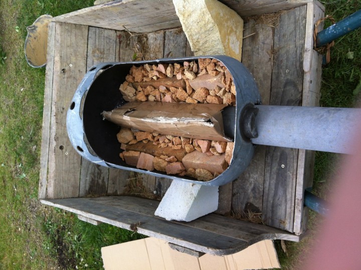

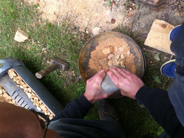

On remplit avec un maximum de morceaux de briques réfractaires (il nous en restait un paquet suite à la construction du Papooses'Rocket). L'idée, c'est de remplir l'espace pour éviter de devoir couler trop de béton réfractaire ensuite. Alors, on joue au Lego avec les enfants !

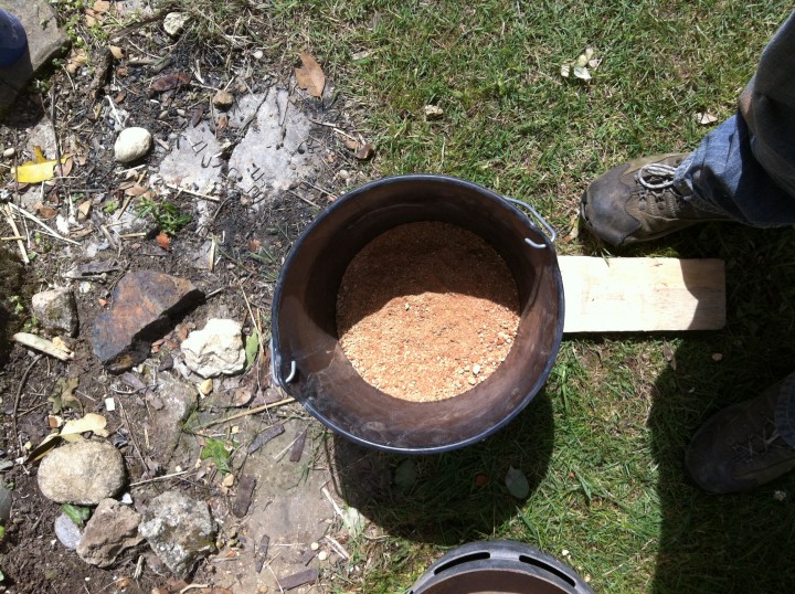

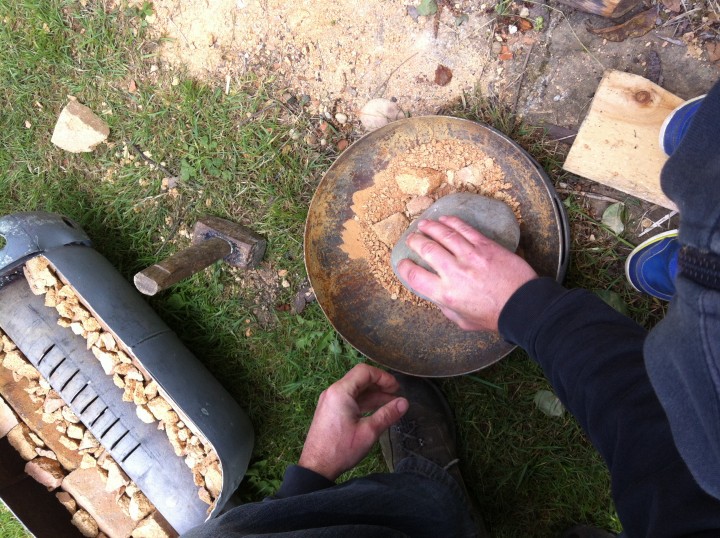

Bon, il s'agit ici de remplir la bouteille avec un béton/ciment (je sais jamais quel terme utiliser!) qui va permettre de monter bien en température. Problème, je n'ai pas de béton réfractaire et j'ai pour objectif de faire tout en récup'. Je me documente un peu, et je me dis que je vais créer mon béton réfractaire maison, plutôt que d'en acheter un tout prêt en GSB (que je ne souhaite pas enrichir, non mais!) . Y'a pas de raison, hein?
Les puristes ne me jugeront pas trop vite : j'ai sans doute commis une hérésie, mais au moins je me suis régalé.
Recette : une dose de poudre de briques réfractaires et d'argile cuite (ça se concasse très facilement dans un mortier avec un gros galet de chez nous) + deux doses de sable gris (reste de la construction du Rocket) + une dose de ciment (reste d'un sac qui traine dans le garage).
En gros, j'ai réalisé ma chamotte tout seul. Je vous passe la satisfaction d'avoir fait la nique à Lafarg* et autres cimentier qui veulent nous vendre du tout prêt qu'on peut faire nous-mêmes, même si je ne garantis pas le résultat... Mais on verra bien.

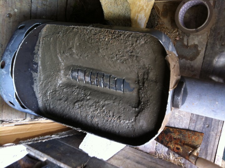

Etape 6 :

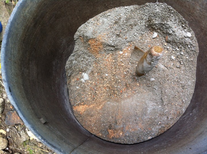

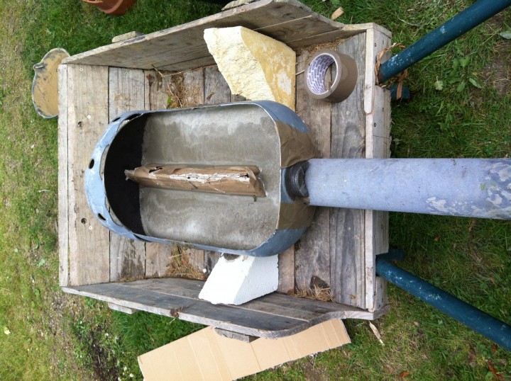

Je protège la tuyère et ses fentes d'arrivée d'air, et je coule mon béton. Je l'ai volontairement réalisé assez liquide pour qu'il pénètre le plus possible dans les petites interstices de ma bouteille.
Une fois pris, j'enlève les protections en carton, et lisse un peu les bords, en tentant de réaliser une cuvette qui descend vers la tuyère. Mon charbon s'y accumulera et pourra monter en température juste au milieu de cette forge.

Quelle est l'utilité d'avoir mis autant de masse sous le foyer ? Tu vas avoir beaucoup d'inertie une fois monté en température, mais il va falloir beaucoup de charbon pour chauffer tes kilos de béton réfractaire (ou mortier ?).
Je pense qu'une bonne isolation dessous et dessus le couvercle aidera bien Clin d'œil

Quelle est l'utilité d'avoir mis autant de masse sous le foyer ? Tu vas avoir beaucoup d'inertie une fois monté en température, mais il va falloir beaucoup de charbon pour chauffer tes kilos de béton réfractaire (ou mortier ?). Je pense qu'une bonne isolation dessous et dessus le couvercle aidera bien Clin d'œil
Honnêtement, hein? ben il a fallu que je remplisse l'espace laissé sous la tuyère ! M. Vert
Je me suis dis aussi que ça ne pouvait pas faire de mal d'avoir une bonne masse afin de maintenir une température élevée plus facilement. J'aurai pu créer un "plancher" sous la tuyère pour réduire cette masse, c'est vrai. Mais on est vraiment sur une V1. Je verrai à l'usage si ce point est à modifier.
Ceci étant, je ne cherche pas à chauffer la masse quand j'utilise la forge, je cherche plutôt à créer une zone très chaude où je peux disposer mes morceaux de ferraille. Si la masse chauffe autour, c'est bonus et autant d'énergie en moins pour maintenir la température.
Je prévois de faire un piétement à la bête, dans laquelle une isolation pourra être intégrée oui...
