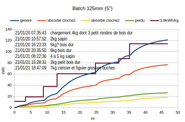

Les seules mesures que je peux donner concernent un batch125mm. J’ai mesuré le flux d’air entrant dans le foyer avec un anemometre. J’en ai déduit la puissance générée par le batch : P (J)= V (m/s) x S (m²) x rho (kg/m³) x Cpf (J/kg/°C) x (T heat riser – T entrée d’air).
J’ai comparé grossièrement avec le poids de bois brûlé. C’est un peu grossier mais ça donne une idée (il manque la partie rayonnée par le foyer). Environ 60kWh en 24h avec trois ou quatre feux par jour. On peut peut-être faire plus de feux mais pas beaucoup plus. J’ai réussi à en faire 5 max dans une journée.
J’estime la puissance de ce batch 125mm à 3 ~ 4 kW.
