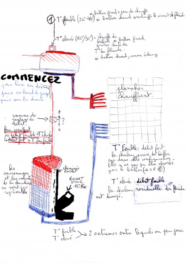

je voulais aussi mettre en serie un plancher chauffant , pour avoir une temperature entrée de "chaudiere" la plus basse possible , gage d'un rendement approchant les 100 pour 100 , mais c'est je pense impossible de dimensionner un plancher chauffant avec un tel abattement de temperature il faut passer de la temperature de sortie du ballon(entre 35 et 65 degres a peu pres)a une temperature d'environ 20 degres. d'autant que la puissance de mon poele ne permettrais pas de remonter la temperature de sortie chaudiere des 20 degres d'entrée a 50 ou 60 degres minimum en sortie pour chauffer mon ballon...adieu la condensation a 100/100 de rendement....a moins que quelqu'un ai une idée pour pallier?
je pense avoir arreté un plan de la chaudiere , qu'il faudrait tout comme mon poele de salle de bain , a faible inertie , et compact pour reduire les pertes.

Waouw, voila un vaste projet que tu entreprends la, et une bonne occaze d'expérimenter de nouveaux trucs.
Alors tout d'abord, on a l'habitude des poeles rocket de masse.
Quand on veut (peut) s'en passer, cela change énormément de sur son comportement.
Premièrement, je pense que la poussée du rocket sera décuplée. Un radiateur n'offrant qu'une faible résistance au passage des gaz comparé à la surface de 10mètres de conduit.
Les fumées vont probablement être beaucoup plus chaudes aussi. Est-ce que le radiateur pourra y résister ?
Par ailleurs, si ses ailettes sont en acier il fera pas long feu. La combustion du bois, aussi bonne soit-elle dans un rocket, dégage des gaz qui ont tendance à attaquer les métaux, tout cela étant catalysé par la chaleur intense. Je ne dis pas que c'est pas faisable, mais c'est à prendre en compte, en prévoyant éventuellement un remplacement aisé du radiateur en cas de dégradation.
Je te suis sur le raisonnement edf, mais si tu comptes installer un circulateur, tu en seras toujours dépendant, voire pire, suivant comment est réalisée ton installation tu ne pourras pas allumer ton poele en cas de coupure de courant au risque de faire bouillir dangereusement. Une installation en thermosiphon (avec le ballon plus haut que l'échangeur du poele) ne serait pas dépendante du réseau.
Pour la puissance, je l'ai effectivement estimée à 30kw sur mon installation en 200mm. Mais attention, sa répartition est à étudier. J'en ai une petite idée et je t'en fait part (la discussion reste ouverte) :
-5kw en chauffage direct instantané (rayonnement+convection baril + pertes coeurs de chauffe)
-5 kw ou plus pour le circuit d'eau
-20kw pour la banquette (on doit pouvoir calculer plus précisément comment élever à 30° en surface une masse de 4 tonnes avec des fumées à 250° maxi...)
Dans mon cas, le fait de faire un feu d'appoint en été pour chauffer l'eau ne suffit pas à chauffer la maison. La masse est froide et des allumages aussi espacés pour une heure ou deux ne suffisent pas à charger la batterie thermique.
Dans ton cas, attention au rayonnement diabolique d'un rocket sans masse. La diffusion de la tole va chauffer l'air de la pièce très rapidement, amoins comme tu le dis d'isoler complètement le baril.
Ce ne sera pas évident vu les températures en jeu (même la vermiculite va souffrir) et le risque de fusion du baril en acier . Il faudrait un métal qui supporte bien plus la température élevée ou encore une maçonnerie en mortiers réfractaires de kaolin par exemple (1800°)
L'inox de cheminée (dissociation du chrome après 800°) ne tiendra pas plus qu'un ciment réfractaire (trop rigide, risque de fissures).
Mais bon, ça c'est la théorie. Tu peux essayer quand même et nous dire ce que ça donne à l'usage.

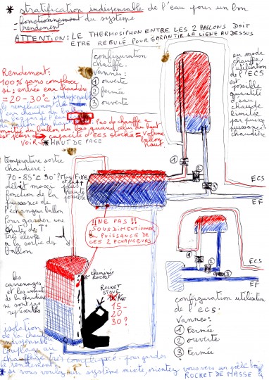

Tu ne pourras pas mettre en série le circuit ECS (eau chaude sanitaire du cumulus) et celui du plancher. Les températures et les transferts de chaleurs sont trop différents. J'ai installé chez moi une vanne 3 voies qui dirige l'eau du rocket vers le ballon ou vers le plancher. Une régulation électronique et 4 sondes s'occupent d'alimenter le circulateur et la vanne 3 voies motorisée.
Pour l'eau chaude l'été, rien, même absolument rien (particulièrement pas les chauffe eau thermodynamique) ne vaut des panneaux solaires thermiques. Correctement dimensionnés ils couvriront plus de 75% des besoins annuels d'une famille responsable, et pour un cout d'installation raisonnable su tu les installe toi même.

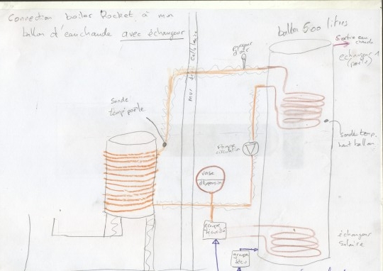

Quand à coupler eau chaude solaire avec appoint rocket, c'est assez simple, et plusieurs solutions sont possibles.
Le plus simple et gérable est d'avoir deux circuits chauffants séparés (solaire et poele) et d'amener ces deux circuits soit dans un ballon avec double échangeur, soit avec deux ballons en série.
En se débrouillant bien, on peut tout monter en thermosiphon et se passer complètement de régulation, pompes et électricité.
Il y a d'autres montages possibles, je peux les poster si ça t’intéresse.

J'ai eu la même idée que toi d'installer un circulateur dans mon circuit en thermosiphon, par sécurité, en cas que l'eau ne circule pas assez vite et se mette à bouillir - la consigne est à 90° et il ne s'allume jamais -
Par ailleurs mon circuit échangeur est rempli à la pression du réseau de 3 bars et à cette pression l'eau ne bout pas à 100° mais 132°. Ca laisse une confortable marge de manœuvre, même si bien sur il ne faut pas compter la dessus.

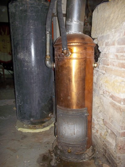

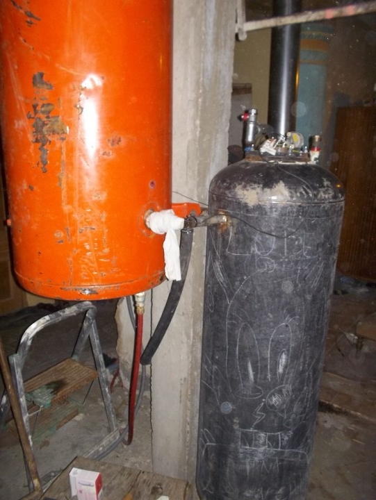

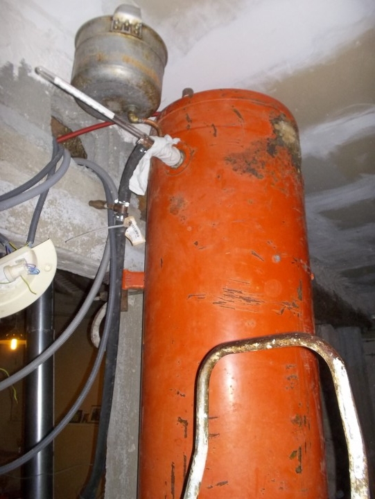

Salut Homer,
Tu n'as pas posibilité de surélever le ballon, ou comme Simon, d'utiliser un ballon horizontal que tu colles au plafond ?
Quand au chauffe-eau, on peut utiliser un panneau solaire avec ballon intégré qui se pose en toiture. Tu relies ce nouveau ballon en série à l'entrée d'eau froide de ton ballon de maison et il est ainsi préchauffé.
Sinon, c'est circulateurs + sondes + gestion électronique + dépendance électrique :
Dont voila le plan partiel :
En thermosiphon, c'est beaucoup plus simple
A bientot
A bientot
bonjour!
je pense avoir resolus plusieurs problemes cette nuit :)
je crois que je peu mettre mon ballon ecs et mon plancher chauffant en serie,en thermosiphon en plus!
le probleme du circuit en serie c'est que c'est un peu compliqué de diriger la chaleur selon les besoins soit dans le ballon ou dans le plancher chauffant non?ben j'ai une parade!
-plus le debit du fluide caloporteur est faible et plus la difference de temperature est grande entre l'entrée et la sortie d'eau chaudiere , a puissance de chauffe identique.(debit faible donc moins d'eau a chauffer avec la meme energie et donc temp. plus elevée.
or , plus le debit est faible(donc temp du fluide plus chaud) , plus on privilegie les apports sur le ballon car c'est lui qui beneficiera du plus grand ecart de temperature.c'est simple mais difficile a expliquer :) et plus le debit est fort , plus on chauffe le plancher.
autrement dit : plus la difference de temperature est grande entre le fluide qui arrive de la chaudiere et l'eau du ballon , et plus celui ci prendra d'energie dans la boucle le reste etant pour le plancher. pour moduler la temp. , il suffit de moduler le debit de fluide!!!!
il suffit juste de mette une vanne thermostatique reglable sur le thermosiphon(a etudier bien sur! je sait pas comment c'est foutu et si ça existe)
pour le radiateur , je vais braser une "casquette" sur le haut de celui ci qui fera le haut de ma chaudiere et qui viendra a l'aplomb de la cheminée.c'est la partie haute temperature avec le depart du thermosiphon a l'aplomb de la cheminée , si les gaz sont suffisement refroidis a cet endroit , il n'y a pas de raison d'atteindre de trop grande temp sur les autres toles de canalisation des gazs chauds.le radiateur de moissbat recuperant consciensieusement le reste des calories avec une sortie de fumée garantie en deça des 40 degres :) (pouvoir echangeur tres puissant et arrivée d'eau a la chaudiere dans les 20 /30 degres.
cool cool :)
ceddz , c'est vraiment pas con de mettre 2 ballons a la suite dont le premier pour le solaire en thermosiphon :) un moyen simple de completer mon systeme ;)
cool cool :)
