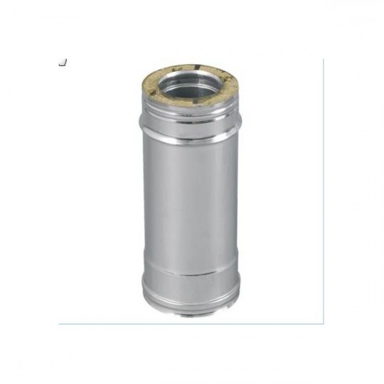

L'isolation des conduits est réalisée en usine
Conduit isolé

Alors pour les tubes extérieurs, la norme est bien claire : ils doivent être isolés.
Et pour une fois, la norme a une bonne raison d'être.
Les fumées, atteignant le sommet du tube froid sont brutalement freinées et créent un genre de bouchon de fumée.
Je ne suis pas certain que cela soit le seul problème que tu puisses avoir, mais j'ai fait l'experience très recement chez un ami qui avait une cheminée extérieure bricolée, et le phénomène était flagrant (il faisait plutot frais et humide) :
Le rocket tirait très mal et commencait a refouler
La fumée était gris foncé-noire
En ouvrant un des Té dans la maison en fin de banquette, le tirage revenait soudainement.
Dans ce cas le problème de tirage final de la cheminée verticale etait flagrant. On a chauffé le tube avec un chalumeau pendant plusieurs minutes et c'est reparti comme il faut. Preuve que ce tronçon doit être isolé pour chauffer rapidement et garantir un tirage correct en fin de circuit.
L'isolation habituelle se réalise en tube inox double peau.
Le kit po***ulat (je ne veut surtout pas leur faire de pub, c'est le seul fabricant-lobby francais, celui qui influence les normes...) le kit complet sortie de toiture pour bac acier vaut dans les 1000€.
Pour faire les choses comme il faut, c'est (presque) la seule solution.
