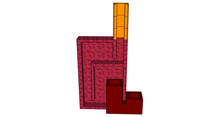

Je suis nouveau sur le site, et je m'y suis certainement mal pris pour poster l'image qui suit puisque je l'ai uploadé dans l'Album: Rocket stove Champmillon. En fait, j'aurais voulu l'uploader dans Album: Rocket : Divers, donc désolé encore.
Voila, je suis en pleine reflexion sur la construction d'une dépendance (70m²) centré sur un poele de masse. Pouvez vous me dire si le principe suivant est viable ?
rocket+double cloche

L'idée de la double cloche est plaisante, si l'on a beaucoup de briques.

Toutefois, là où je ne suis pas sùr de moi c'est au niveau du tirage et de la mise en route d'un tel appareil. La "pompe" rocket va-t-elle fonctionner sachant que le refroidissement en sortie du riser est moins prononcé qu'avec un baril metallique ? De quoi dépend l'effet siphon de la double (ou simple) cloche (section, angle,...) ? Il y a la question du nettoyage aussi, de la tenue d'un enduit, etc...
Bref, de quoi cogiter. Donc si quelqu'un a une expérience proche de ce design, ça serait interessant.

Concernant le concept que vous présenter, effectivement le système de pompe sans le baril en métal semble peut être moins efficace, mais l'évacuation plus rapide dans une cheminée vers l'extérieur compense certainement.
Les questions qui me semble importantes de se poser sont :
- quelle est la qualité de la combustion si la cheminée interne n'est pas isolée, surtout qu'elle semble courte sur votre schéma (notion de pollution, d'efficacité)?
- quelle est la température des gaz évacués (notion de rendement) ?

Effectivement j'avais dans l'idée de fabriquer les élements de la chambre de combustion en mortier réfractaire+pouzzolane dans un moule pour une combustion poussée. La cheminée est courte sur mon principe mais j'ai bien en tête les préconisations dimensionnelles de votre ouvrage, je rectifierais mon dessin par la suite (fait sous Sketchup).
La température des gaz évacués ? Je n'en ai aucune idée, et n'étant pas outillé pour le calculer comme un energeticien je ne peux qu'espérer avoir quelque chose comme 80-100°C.
La double cloche m'est encore mystérieuse, j'ai déja fantasmé de l'avoir dans un matériau translucide pour visualiser le bon ou mauvais fonctionnement.

Quote by: jmichel200Toutefois, là où je ne suis pas sùr de moi c'est au niveau du tirage et de la mise en route d'un tel appareil. La "pompe" rocket va-t-elle fonctionner sachant que le refroidissement en sortie du riser est moins prononcé qu'avec un baril metallique ?
Quote by: Pascal B.effectivement le système de pompe sans le baril en métal semble peut être moins efficace, mais l'évacuation plus rapide dans une cheminée vers l'extérieur compense certainement.
C'est un point qui soudain m'a fait venir un doute aie aie aie!!!
Afin d'avoir moins de montée en température au niveau du heat riser et d'en garder plus dans la masse, j'ai prévu de maçonner entièrement!
D'autre part j'ai toutes les pierres qu'il faut pour construire, alors que je n'ai pas de bidon valable.
Y a-t-il des rocket en fonctionnement sans partie métalique?
Ce refroidissement est-il indispensable au tirage?
Car ou va cette chaleur, elle part en radiation et convection, ce que je cherche a éviter...
Certains enduisent complètement le bidon je crois, mais le métal conducteur reste là en dessous...
