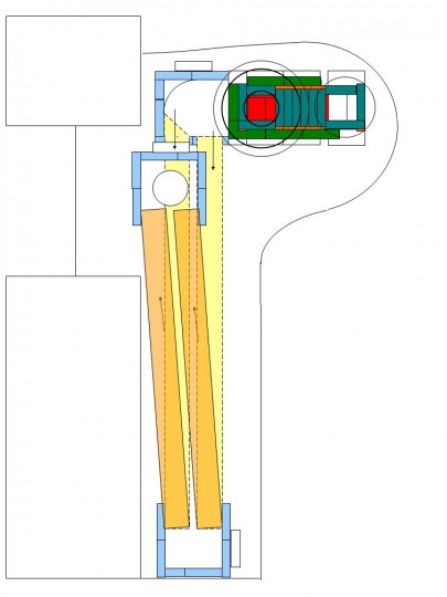

Ben voilà, à force de vous lire, j'ai été contaminé moi aussi. J'ai acheté le livre. Je l'ai lu. Je l'ai trouvé bien ficelé et du coup je me lance dans la construction. J'ai réuni tous les matériaux et je commence demain matin avec quelques copains. J'ai juste une question : Pour le conduit qui circule dans la batterie thermique, j'ai trouvé des tubes en alu (4 mm d'épais), de diamètre 150 mm et de longueur 6 m pour vraiment pas cher (10 euros l'un ...). Ma cheminée interne ayant un diamètre de 200 puis je les doubler ? (dans le livre, il est écrit que oui, mais je demande quand même confirmation) Par aillleurs, pour le retour, (car il y a un retour, ce serait trop simple sinon ...) vu que j'aurai 2 tuyaux également (ça va tout le monde me suit ?) cela me fera beaucoup de connexions. Dans ce cas, puis-je faire une "chambre" (un peu comme la chambre de raccordement au bidon) pour connecter les 4 tuyaux ? J'ai peur que ça ralentisse un peu les fumées ... Voilou !

C'est un schéma qu'il nous faudrait :)
Et pourquoi ne pas essayer avec un seul tuyaux en 150? Faire le montage provisoire à la bauge. Allumer le feu et observer...

Je fais un shéma et je le fait passer ce soir en rentrant du boulot ...

Je sais pas si ça sera plus clair ...
Pascal, je pensais que le conduit d'évacuation devait avoir au moins une surface équivalente à la surface du tunnel de la chambre de combustion ...
Ma cheminée interne a un diamètre équivalent à 20 cm ...

Bravo et merci pour le schéma. Pour moi c'était clair même sans ; ) mais cela permet à tous de bien visualiser le chemin des fumées (Il faut cliquer 2 fois de suite sur l'image pour l'agrandir au maximum, la première vous redirige vers la page de l'album dans laquelle est classée le schéma, la seconde ouvre une vue plein format).
La théorie veut que l'on respecte l'aire de la chambre comme minimum... la pratique permet de larges variantes qu'il faut aussi observer.

En fait, je pensais aussi qu'augmenter le nombre de conduits allait me permettre d'augmenter ma surface d'échange au sein de la batterie thermique et aussi de "ralentir" le débit des fumées pour que l'échange ait lieu plus longtemps (je sais pas si je suis très clair ...). Mais je vais déjà essayer avec un seul tube ...

Doubler un "conduit double" demande une largeur ou une hauteur de banc importante, à moins de creuser et placer ses conduits très bas pour conserver une quantité de matière (la masse) importante dans laquelle les calories seront stockées.
Dans le cas contraire, on risque de se retrouver avec un banc plein de tuyaux vide et une surchauffe difficile à gérer en surface.

Le "banc-couchette" aura une largeur d'environ 80 à 90 cm et une hauteur d'au moins 55 cm ... sa longueur sera de 4m environ ...
