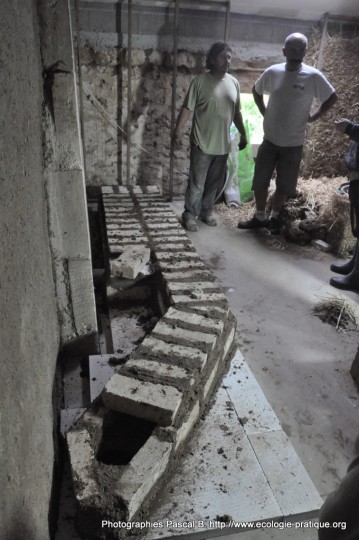

Il y a la solution des B.T.C qui a été adoptée par André de Bouter
Voir quelques images dans cet album

L idée est séduisante d autant que nous savons tous que la forme ronde est la plus difficile à déformer. La voûte reprend le principe. Mais je n en connais pas qui soit seulement en terre sans un arc de décharge en maçonnerie.
