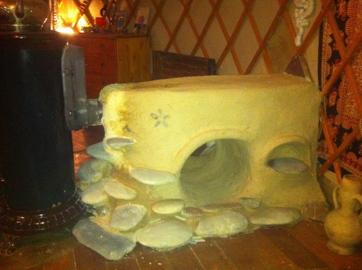

BERU nous informe de la transformation de son poêle traditionnel en poêle de masse.
Dans sa yourte, il réalisé une maçonnerie autour de son conduit d'évacuation afin de stocker des calories et diminuer les pertes du système.
Des photos de sa réalisation son disponible dans son album :

bravo, super.
j'en ai rêvé et tu l'as fait, avec le même vieux Godin qui marche du tonnerre. Mon soucis est l'encrassement du tuyau. Déjà en temps ordinaire il faut ramoner plusieurs fois par hivers, alors est-ce que le fait de rallonger le tuyau avec un passage à l'horizontal ne va pas aggraver ce phénomène? Est-ce que tu as des info là-dessus, ou une expérience qui montre que ce n'est pas trop catastrophique?
Au plaisir...
Bonjour Rémi et bienvenue.
Tu devrais prendre contact directement avec Beru (voir ses coordonnées sur son site) car cela fait un moment qu'il n'a pas donné des nouvelles de sa réalisation.
