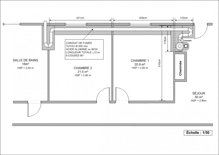

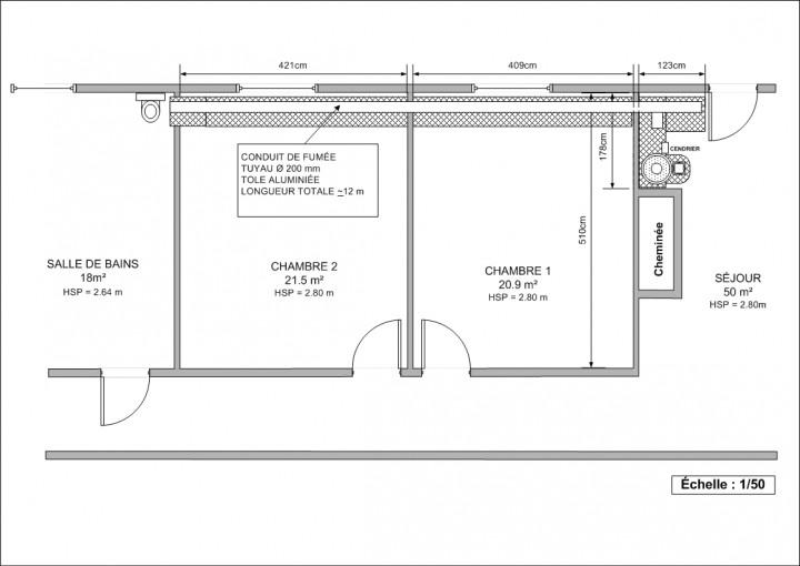

Voilà une partie qui m'intéresse. Nous allons faire sortir le rocket au niveau de la salle de bain:
Plan du rocket
Contrairement à ce qu'il y a sur le plan, le banc va se terminer verticalement, dans le même alignement.
Le tuyau va donc passer à travers le mur chambre/salle de bain, et à l'aide d'un coude 90°, va remonter le long du mur de la salle bain. La sortie se fera sous le plafond de la salle de bain (2,60m de hauteur).
Je ne rêve pas, il ne devrait plus y avoir beaucoup de chaleur à cet endroit ! Ma première question : dois-je mettre de la masse autour de ce tuyau ou bien le laisser nu (autant que possible, puisque je jointerai quand même aux raccords) ?
Seconde question : je compte faire la sortie avec deux coudes emboîtés (en forme de U qui regarde vers le bas. Ca vous paraît bien ? Comment dois-je isoler à l'extérieur ?

@Pascal : le plan dans le salon n'a pas été respecté, nous avons fait comme tu l'avais suggéré dans le fil "Help, ça ne tire pas du tout dans le tunnel". A voir sur mon album le rocket de Cécile. J'ai finalement eu trop peur de cette histoire de "trop de coudes tuent le tirage".
Je précise également que dans la salle de bain, il y a des WC qui empêchent de respecter le plan. On pensait dans un premier temps les déplacer, mais la construction nous a pris tout notre temps.
Le mieux étant que je refasse un nouveau plan pour que tout le monde comprenne bien!
Bonsoir Cécile ,
Pour la sortie verticale en salle d'eau, ça me plaît bien, et je la laisserai à nu dans un premier temps, ainsi le tuyau servira de radiateur ce qui est très utile en salle d'eau.
Attention cependant, la norme impose de doubler tous les tubes en partie intérieure si leur température dépasse 50°. Tu verras très rapidement à l'usage si c'est le cas, et si tu choisis ou non de respecter la norme.
La sortie avec un té et 2 coudes orientés vers le bas me plait bien, mais je ne suis pas sur que cela soit plus économique qu'un chapeau de cheminée standard...amoins que tu aies déja le matériel.
Pour isoler à l'extérieur, attends de vois si c'est vraiment nécessaire. Tous les rockets ne sont pas dans les conditions extrêmes de celui de Dorothée !
Attendez de voir si votre rocket "pousse" suffisamment pour se passer d'un conduit isolé.
Quelle hauteur avez-vous en extérieur ?
Sinon même conseil que pour elle : inox double peau et c'est dans les normes, avec le chevêtre, la plaque qui jointe bien les tuiles.etc... bref le kit à 1000€ qui décharge ta responsabilité sur le fabriquant...
Bonne soirée

@ceddz : je te cite :
"Attention cependant, la norme impose de doubler tous les tubes en partie intérieure si leur température dépasse 50°. Tu verras très rapidement à l'usage si c'est le cas, et si tu choisis ou non de respecter la norme."
On verra ça aux tests, je ne pense malheureusement pas atteindre les 50° à cet endroit. :(
@ceddz :
Bien vu, j'ai déjà les coudes, c'est pour ça que je leur ai trouvé une utilité.
Je vais avoir à peu près 2 m de tuyaux dans la SDB, à la sortie jusqu'au toit il doit bien y avoir encore 1 m. Je ne sais pas jusqu'où je dois faire monter le tuyau ?
Voici le plan corrigé du rocket, pour mieux comprendre de quoi on parle.
Plan final du rocket
Je n'ai pas mis la sortie. Vu du dessus, c'est pas évident !
Il suffit d'un peu d'imagination :
Entre la chambre et la SDB, un coude qui remonte + 2m de tuyau et hop, direction la sortie avec un coude (plus un autre coude sur le coude pour faire le U qui regarde vers le bas).
Alors question : faut-il encore prolonger les tuyaux jusque sous le toit ?
