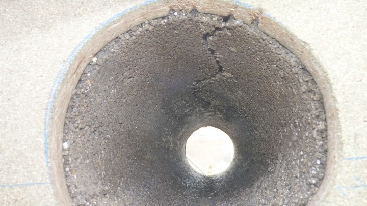

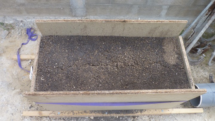

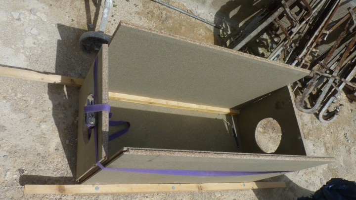

Pour ce qui est du coffrage avec un tube PVC de 200 mm et de la vermiculite, je l'ai expérimenté mais pour le conduit de combustion interne, non pas pour le tube du banc chauffant. Comme dit Pascal c'est isolant.
N'ayant pas assez mis d'eau et n'ayant pas huilé mon tube PVC : j'ai créé une fissure dans la vermiculite.
coffrage conduit intérieur
fissure intérieure
fissure extérieure
J'attire votre attention qu'il est préférable de faire des éléments plus petits car la bestiole était plutôt lourde !
Bonne journée . Biloubi.
