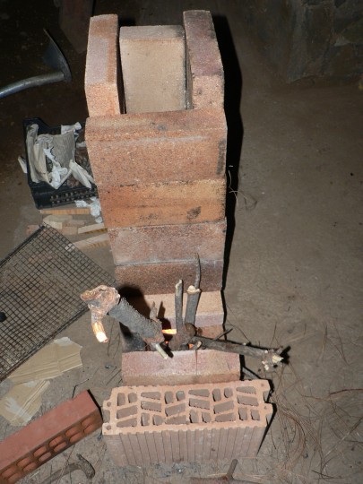

Premier soir premier essai:
Tout petit tout simple pour voir !
ça fume...

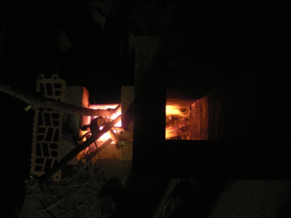

On passe du L au J...
On voit bien le tirage!

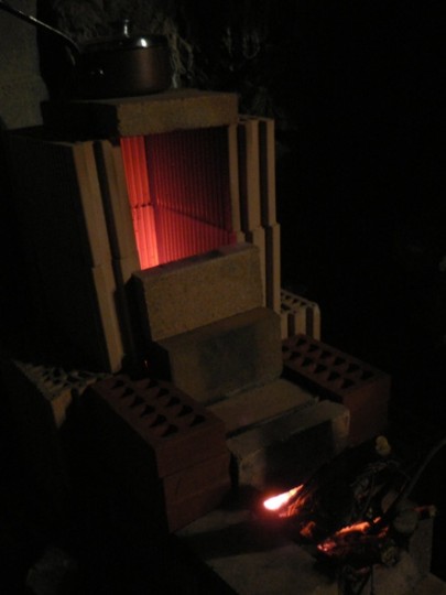

Ce soir, c'était modèle plus grand, avec des briques normales, en fait je n'ai pas assez de réfractaires encore. Mais ça tient le feu.
Je l'ai mis a l'abri afin de le laisser en place un moment.
Il est parti super vite, avec de l'amandier, une pomme de pin.
On voit les 2 briques en pente afin de réduire l'alimentation et de mettre le bois en pente.
Bon, je veux un peu de chaleur, alors j'ai fait la cheminée sur le côté ! Je n'ai pas fait bouillir d'eau mais j'ai réchauffé une infusion.
Une fois le feu fini, j'ai pu m'assoir sur un siège tout chaud... Il y avait 30° sur les briques.

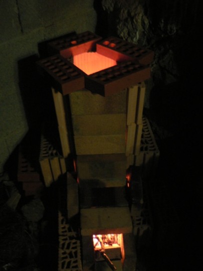

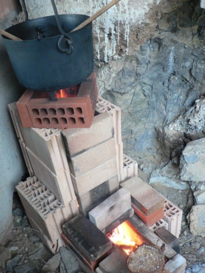

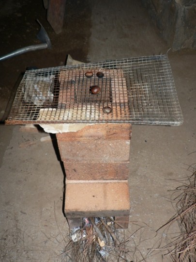

Le repas de Noel a cuit sur le dragon!
D'autre part j'ai aussi réussi à le faire chauffer au point de faire éclater de la brique dedans...
Cuisine à feu doux

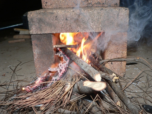

Voyez la taille de morceau de bois que j'ai pu mettre, une belle branche de pin!
J'ai relevé une brique afin de faire de la place.
Non seulement c'est intéressant de faire des variations grace aux briques libre, mais cela permet de faire des essais d'allumage.
Je me demande même si ce n'est pas intéressant de garder une partie non maçonnée afin de jouer sur l'ouverture, dans une certaine amplitude bien sur. C'est très pratique d'agrandir quand il y a une grosse buche, ou bien pour disposer le bois d'allumage.
