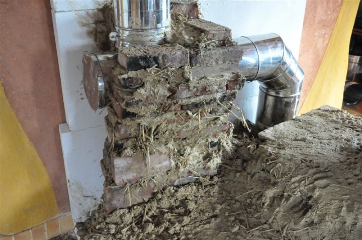

Tu peux t'inspirer du rocket de Guillaume de Tanon (40) et planifier des trappes de visite à chaque coude ou 1 sur 2 pour pouvoir nettoyer.
