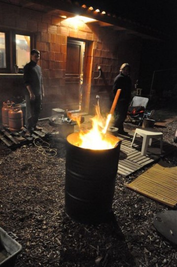

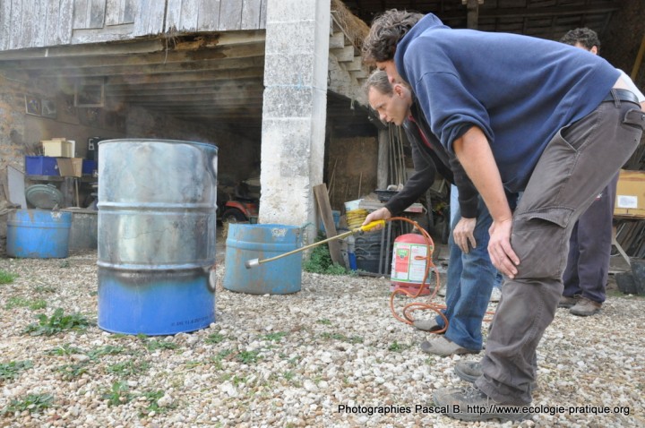

Pour supprimer la peinture il y a plusieurs possibilités une fois le baril ouvert :
- mécanique : brosse métallique, racloir, ponçage
- thermique : décapeur thermique (gaz ou électrique) ou un bon feu à l'intérieur du baril
- chimique : à éviter
Le baril ne devrait pas se déformer.

Mécanique pour mon premier baril, celui de la photo dans mon post précédant, puis par le feu à l'intérieur pour d'autres. La finition peut se faire au décapeur thermique. Dans tous les cas un coup de ponçage sera le bienvenu pour un rendu final souhaité.
