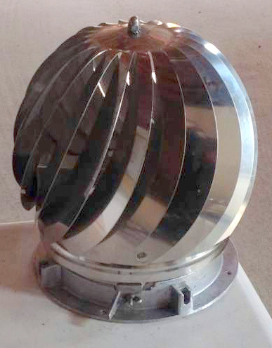

- d'abord, installer un chapeau giratoire pour aider le rocket ( Pascal, je t'ai écrit en mp mais apparemment tu n'as pas reçu mon mail... : as-tu toujours le tien et consens-tu encore à nous le vendre...?)

Je ne connais pas beaucoup les chapeaux aspirants, mais à mon idée cela ne fonctionne que s'il y a du vent à l'extérieur ?

Concernant mon extracteur de cheminée, il est toujours disponible avec le noir de fumée en plus :)

Pascal, on fait ça, on fait des feux et puis...si ça marche toujours pas super... on t'achète ton giratoire...
