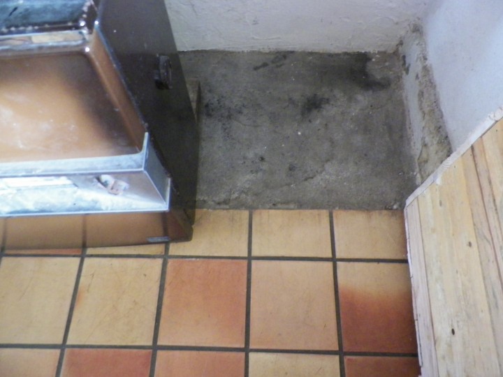

je désire mettre un rocket mass heater chez moi, mais je suis locataire. Je ne préfère pas en parler à mon proprio car il a peur de tout. je pense que je vais rester encore 5 ans ici. donc dans 5 ans lorsque je vais partir, je lui en parlerais et en fonction de ce qui me dira, je le laisserais ou je le détruirais.
Voici tout d'abord où j'aimerais installer le rocket mass heater :
comme vous pouvez le voir j'ai une partie carrelé et une partie bétonné.
Je pense essayer de mettre le foyer sur la partie bétonné et je pense faire une avancer dans la pièce pour le banc. j'aimerais préserver le carrelage. donc mettre quelques choses qui l'isolerait, je sais c'est un petit peu dommage thermiquement.
Avez-vous des idées?

Bonjour et bienvenue,

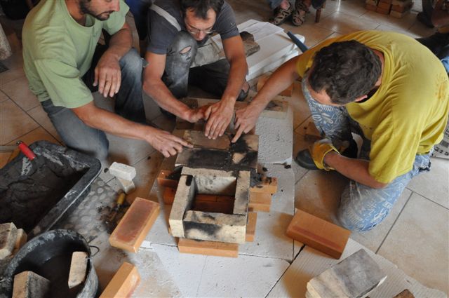

Tu peux poser la chambre de combustion sur des blocs de siporex
Construction de la chambre de combustion
Voir les autres images de cette solution dans l'album :
Surgères : Stage 19-20 septembre 2009

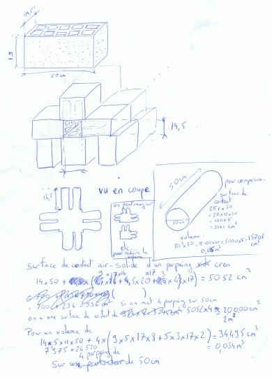

je suis en réflexion par rapport au conduit sous le banc. tout dernièrement j'ai travaillé pour un gars qui utilisait des mètres cube de parpaings pour stocker de la chaleur dans son sous-sol. cette chaleur avait elle été produite par des panneaux photovoltaïques sur le toit. c'était une vrai usine à gaz. il disait que le parpaing du fait de sa surface rugueuse était capable d'emmagasiner beaucoup de chaleur. je me suis demandé si cela ne pouvait pas être une piste. sachant aussi qu'on pouvait utiliser la partie creuse pour augmenter la surface air-solide.
qu'en penses-tu?

Je ne pense pas que la surface rugueuse d'un parpaing augmente sa capacité à emmagasiner de la chaleur, cela augmente sa surface d'échange. Mais si tu poses deux parpaings l'un contre l'autre, il y aura beaucoup d'air entre les deux et le stockage sera mauvais. Il faudra donc les coller pour avoir le moins de poches d'air possible.
Ensuite, le parpaing même si son prix d'achat est faible, son bilan environnemental est mauvais. Le ciment qu'il contient est responsable de plus de 10% des émissions humaines de co2 pour sa fabrication, et ce n'est pas réversible. Il faut aussi une armée de machines à pétrole pour l'extraire des mines de calcaire, le broyer, le cuire, le transporter etc...
En revanche, la terre argileuse qu'on utilise pour faire la bauge, ainsi que la terre cuite pour les briques est beaucoup plus naturelle, sensiblement aussi dense que le béton et surtout, réversible et réutilisable. C'est aussi un régal à manipuler à mains nues.
Su on croquis, tu as crée un tunnel avec 4 parpaings, est-ce pour y faire passer les fumées ? si oui, des quantités de particules viendront se déposer dans les trous des parpaings et tu pourras difficilement les vider, à terme l'échange deviendra mauvais.

Pour la solution démontable, je valide la proposition de Pascal pour l'avoir expérimenté moi même. Si tu te contentes de poser les blocs de béton cellulaire au sol ou de les coller simplement à la terre (pas avec leur colle de taré, sinon bonjour le décapage), tu pourras facilement les enlever et retrouver le sol d'origine. C'est utilisable à plat ou en vertical. Moins tu mettras de colle ou de ciment et moins tu le regretteras ! vive l'argile !

oui,en effet c'était comme cela dans mon esprit. combler tous les espaces d'argiles qui ne sont pas le conduit.
en fait, involontairement j'en ai récupéré, je pensais le donner à un copain.
je suis impassiant de manipuler tout cela. ce qui est dommage pour moi, c'est que je viens de normandie et la-bas la brique cuite rouge est très facilement récupérable, car tout est fait en brique rouge. par contre dans la drôme c'est beaucoup plus difficile à récupérer
oui en effet, c'est par la que les fumées passent. Question : c'est par la diminution de la rentabilité que vous vous dites que les conduits qu'ils soient en argile ou en acier doivent être nettoyer ?
Par ailleurs j'ai refléchit aujourd'hui à ne laisser que le parpaing creux du dessus. Pour créer des bulles d'air chaud. Il faut que je refasse un dessin pour être plus clair
