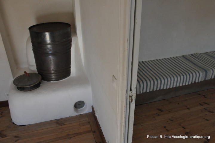

Petit retour d'expérience de mon coté :
Au bout de 3 semaines de feu quotidien, la surface et sèche et on commence à ressentir de la tiédeur émanant de la banquette, mais il faut presque une saison de chauffe complète pour bénéficier de toute l'efficacité de la batterie thermique.
C'est pour cette raison qu'il est bon de laisser le baril apparent au début si on n'y met pas d'échangeur à eau.
Bon feu
Super les photos dans ton album :)
Pour savoir si ton banc est sec, tu peux poser un grand objet plat et étanche dessus (plateau, sac plastique...). Si de la condensation se forme en sous face, ce n'est pas sec ;) donc température très basse.
Une fois sec, il te faudra mettre des coussins et/ou des couvertures sur le banc pour conserver au mieux la chaleur.
Rocket stove - Finition chaux aérienne
