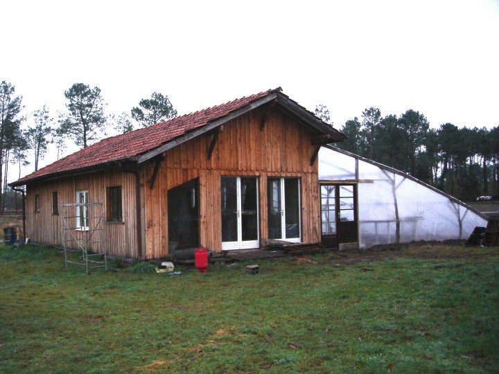

-seulement 2 heures de route nous séparent (je suis près de Dax), alors si jamais tu veux visiter mes réalisations et discuter autour d'un verre, ma porte est ouverte :)
J'ai démarré de mon côté une serre froide style walipini (semi enterrée) avec préchauffage par conduit de fumée, le poêle étant dans la grange adjacente. http://www.ecologie-pratique.org/forum/viewtopic.php?showtopic=3409

J'ai installé dans ma serre un bassin (env 6m3 aussi) que j'ai enterré, ainsi il ne gèle jamais et profite de l'inertie et la géothermie du sol qui le "préchauffe". Quand il gèle la nuit, et ces temps-ci on descend dans les -3° par chez nous, l'eau du bassin reste à 12°, pour un variation de température jour-nuit de l'air dans la serre de -1 à 22°.
C'est bien différent de ta future installation, je n'ai pas de mur en pierre pour stocker la chaleur et juste un simple film pour le toit de la serre. C'est une serre froide, l'air descend bien bas mais le sol reste >10° et l'hygrométrie est idéale.
