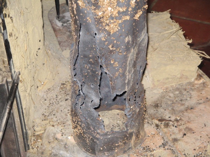

Salut 100dyman
Le tubage inox classique est à bannir dans la cheminée interne, il va se dissocier (séparer l'alliage) et brûler très vite, exemple :
la cheminée interne en tube inox c'était pas une bonne idée.

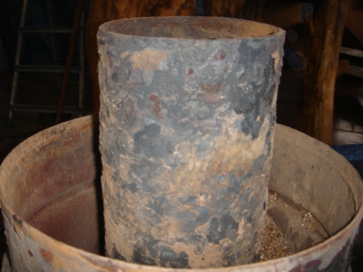

L'acier épais de 3 à 6mm est bien plus résistant mais souffre quand même pas mal, en voici un après 4 ans d'utilisation :
la cheminée interne en acier épais (6mm)
La laine céramique genre superwool est excellente en isolation autour d'une cheminée interne solide mais ne peut pas être utilisée comme conduit de fumée à elle seule, c'est trop souple et la surface est loin d'être lisse.

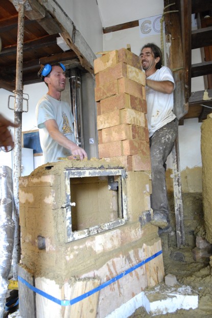

La cheminée interne en brique réfractaire à 40% d'alumine est excellente en cheminée interne (pas les briques de barbeuk des magasins de bricole à seulement 15 à 15% d'alumine).
Sur un rocket en 180 il en faut 32, soit 8 rangs pour faire la hauteur de 1.30m du haut de cette cheminée jusqu'à la sole du foyer.
Ces briques valent entre 2 et 2.5€, ce qui nous fait un truc super fiable et durable pour moins de 100€, c'est dérisoire pour un foyer d'une telle performance...
