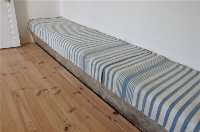

j'ai enfin commencé la finition du rocket......Mais je trouve que ça s'effrite....ça veut dire que j'ai mis trop de sable ?
j'ai tamisé la glaise et le sable et j'ai mis 3ou 4 fois plus de sable que de glaise et de l'eau.
Bon, les enfants malmènent pas mal le banc....ils montent dessus debout, s'assoient, bougent, etc.....Du coup, je ramasse du sable (enfin des grains de sable-terre séchés) à longeur de journée.....enfin, à chaque fois que je balaie quoi
Grand sourire
j'ai peur de devoir recommencer ma finition d'ici qq tps qd le banc se sera tout érodé ......et j'avoue, j'ai pas du tout envie, ça prend un tps fou ......
des solutions ??????
Tu peux essayer la colle de farine pour éviter le farinage.
Puis pour protéger le banc, tu peux utiliser des couvertures et des coussins.
j'avais vu la colle de farine mais vu l'humidité ici, j'ai un peu peur que ça ne marche pas....Déjà la pate à sel des enfants ne tient pas (elle devient toute molle).......qd le rocket fonctionne , pas de soucis, le feu sèchera mais au printemps ou en début d'automne (et même parfois l'été), il fait doux mais très humide parfois .......
les couvertures pourquoi pas mais ça empêche la chaleur de se diffuser non ?
bon, je crois que je vais tenter la colle car là, si ça continue comme ça, ds qq semaines je vais devoir recommencer mes finitions (déjà que je n'arrive pas à les finir.....)
L'humidité ne devrait pas poser de problème à la colle. Bien vérifier le taux d'humidité interne de la maison qui devrait être inférieure à 60%. Si ce n'est pas le cas, il faudra peut-être repenser la ventilation de l'habitat.
Il y a aussi la possibilité de stabiliser la terre avec de la chaux aérienne en enduit terre-chaux ou en badigeon.
ça y est , c'est fait !!! nickel !!!!! :-)

oui, j'ai utilisé la colle à la farine avec la recette de Pascal
je ne sais pas trop la quantité vu que j'en ai refait un peu au fur et à mesure mais c'était pas énorme (moins de 500g de farine je dirai).
Mon banc est petit faute de place....3,5m de long environ sur 80 cm de largeur environ mais je n'ai fariné que le dessus car je n'ai pas encore fait les finitions du retour (sur la hauteur)
là photo ici :
