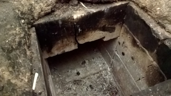

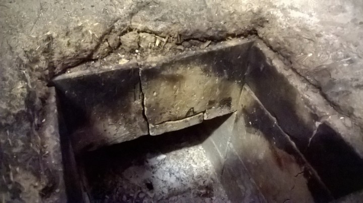

voilà, j'ai qq briques mais surtout 1 qui fissure et qui est carrément en train de se casser.......
Y a t-il une solution à part la changer (j'espère qu'elle va tenir jusqu'à la fin de la saison).....Mais en même tps, j'ai pas trop envie d'en changer tous les an (vous n'avez pas ce soucis sur vos rockets ?)
hou ça a l'air bien abimé autour aussi... tu es sur(e) du caractère réfractaire de tes briques?
j'ai acheté les briques neuves et j'ai bien regardé les caractéristiques sur le carnet de commande du mec (c'était bien écrit "briques réfractaires" résistant à une T° de 1200°C).......donc à moins de m'être fait avoir par le type de bricomarché, je ne vois pas où est le pb
des briques non réfractaires n'auraient pas cassées plus vites ? il chauffe fort depuis 2 bons mois qd même
est ce que je pourrai la réparer avec du béton réfractraire ? (en attendant de la changer ?)....j'ai essayé avec de l'argile + sable mais ça ne tient pas longtemps
Est-ce que cela gêne le fonctionnement du poêle ?

Oui les briques "réfractaires" de bricotruc sont des briques pour convenables pour faire un barbecue, mais dans nos rockets les chocs thermiques sont beaucoup plus violents.
Celles des brico en général contiennent 15% d'alumine (le minerai qui fait qu'elle résistent à la flamme+chaleur), alors que celles préconisées pour un rocket doivent en avoir autour de 40%.
Après, comme dit Pascal, tant que ça tient en place, cela ne devrait pas trop géner le fonctionnement.
C'est toujours la brique du linteau qui claque ne premier car elle prend tous les chocs mécaniques et thermiques. Pour limiter son stress, tu peux installer un P-channel (aussi inventé par Peterberg).

Les briques pas du tout réfractaires par contre, ça vitrifie dans un rocket, et ressemble assez vite à ça :
les briques des cotés (non réfractaires) sont en mauvais état, vitrifiées et écaillées
pour l'instant ça ne gène pas.
