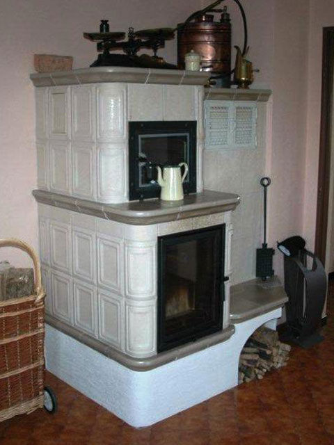

Sans bancs, on a plutôt affaire à un poele de masse de type "alsacien", où la masse est contenue dans une cloche :
en brique par exemple, recouverte ou non de parements.
Dans ce cas, je crois qu'il faut bien calculer son coup en fonction de la SIA (Surface Interne Absorbante) de l'ensemble.
Moi, je ferais comme ça : d'abord, dessiner la cloche en fonction de la place dispo, calculer la SIA, et en déduire tous les paramètres du foyer et de la cheminée.
