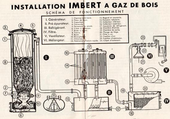

Principe du gazogène à bois Imbert Köln :
Le bois et d'abord séché puis distillé et se transforme en charbon de bois.
Le charbon de bois descend dans la zone de combustion.
La combustion complète donne naissance à du gaz carbonique (CO2, gaz non combustible) et de l'oxyde de carbone (CO, gaz combustible).
Les produits de distillation, le goudron et la vapeur d'eau, sont décomposés en gaz combustibles (H2, méthane CH4) dans l'étranglement du foyer.
Le gaz carbonique (CO2) produit est réduit en oxyde de carbone (CO) en traversant la zone de réduction en touchant le charbon incandescent.
Gaz produits : CO = 23 % H2 = 18 % CH4 = 2 % Ces 3 gaz sont combustibles.
CO2 = 10 % Azote (N2) = 47 % Ces 2 gaz ne sont pas combustibles.
