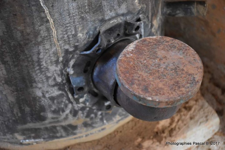

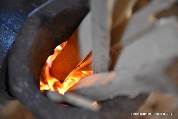

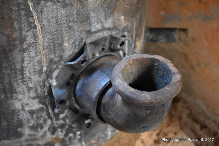

Pour 160m2 et pour une isolation qui n'est pas terrible, un rocket J de 200 sera certainement insuffisant même près de l'océan.
Le starter (by-pass) de démarrage me semble nécessaire dans tous les cas ou alors concevoir un système d'allumage pratique sur le pied de l'évacuation (un mini J).
Avec la méthode de calcul ci dessus, Bodge tu devrais arrivé à déterminer ton besoin.
