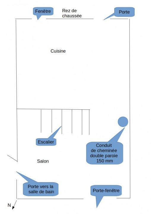

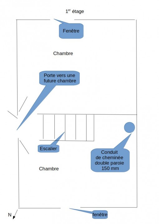

Arrivant tranquillement à la fin de la rénovation de ma petite maison, nous envisageons un rocket batchbox en 150 comme unique chauffage. Voila le plan de la maison :

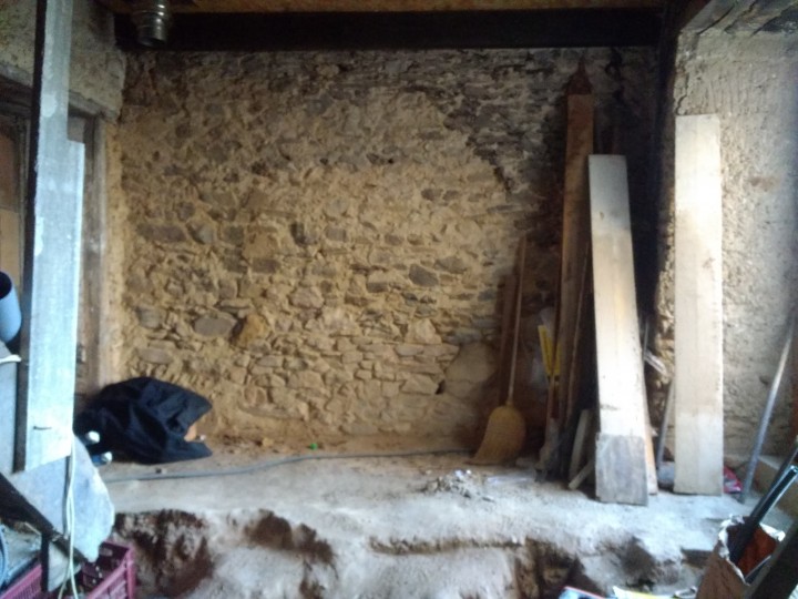

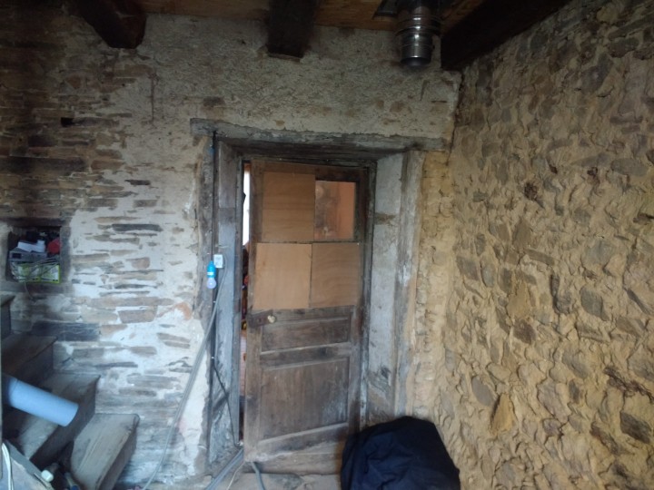

Voila 2 photos pour donner une idée de l'emplacement du poele :
En fait je vais agrandir l'ouverture jusqu'au niveau des poutres en hauteur, et pour la largeur ce sera du mur à droite jusqu'à la 3ème poutre à gauche.
C'est cette ouverture qu'il y a entre le salon et la cuisine, je compte y mettre le foyer du poêle (ça emmène le bidon à peu près sous le conduit d'évacuation). La banquette fera l'aller retour le long du mur (reste 2,50 après le bidon), elle sera tubée et entouré de bauge et de pierre bien sûr.
Les questions :
- le dimensionnement global : taille du poêle / volume à chauffer / banquette vous paraissent-ils cohérents ?

merci des réponses. Je pensais que les dimensions étaient sur le plan, mais non. La maison est petite : en gros cuisine 5mx4m, salon 5mx3,50m, hauteur sous plafond 2,50m soit un volume total (rdc et 1er étage) de 190m3. Des agrandissements sont prévus...
