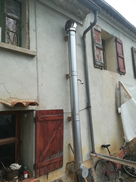

Dans la maison que nous rénovons, nous venons de construire un poêle rocket, basé sur le modèle du livre "Rocket Stove". L'album photos est en ligne.
Dès le premier allumage, le poêle a très bien fonctionné : excellent tirage, la température de la cheminée augmente très vite, en sortie de la cheminée extérieure, la température était basse, on sentait bien la chaleur monter le long des conduits... Bref, tout semblait parfait !
A part que, dans les jours qui ont suivi, il a été plus capricieux : l'allumage s'est toujours bien passé, mais il s'est mis à refouler. La seule solution était alors d'ouvrir la porte de la maison pour créer un appel d'air suffisant à le faire repartir. Avec le temps, nous avons remarqué qu'il avait tendance à refouler quand le temps était plus humide ou venteux. Au contraire, par froid sec, aucun souci !
Ca fait maintenant 1 mois que le poêle est construit : nous chauffons presque tous les jours au moins 2h. La plupart du temps tout se passe bien. Sauf que des fois, on s'enfume vraiment !

- La sortie du rocket à l'extérieur de la maison se fait à l'horizontale : nous n'avons pas de conduit de cheminée et ça nous a semblé la solution la plus simple. Ensuite, le tube monte à la verticale sur une hauteur de 3m, surmonté d'un chapeau extracteur éolien. Le tube arrive donc sous la génoise de la toiture ! Est-ce que ça peut expliquer le refoulement ?

il est toujours mieux que la cheminée d'évacuation dépasse du faitage...

Ton évacuation devrait déboucher au dessus de ton faîtage :)

En fait, quand nous avons acheté cette maison, il y avait une cheminée à moitié défoncée, et donc un conduit de cheminée, mais inutilisable car très étroit : impossible de passer un tuyau ne serait-ce que de diamètre 100. Et, il y avait aussi un trou dans le mur extérieur. Devant les gros travaux de maçonnerie qu'imposait la réfection du conduit de cheminée, et ayant lu qu'il était possible de faire sortir l'évacuation d'un rocket à l'horizontale, nous avons trouvé qu'il était plus simple et plus amusant aussi de fabriquer un rocket.
Nous étions déjà "fan" de ce type de poêle et l'envie d'en construire un est assez ancienne. Or, le trou dans le mur était situé à environ 80 cm de hauteur, il fallait donc que notre tubage remonte vers ce trou, d'où la pente ! Et j'avoue humblement que je n'ai à aucun moment pensé aux problèmes de condensation ... A quel endroit du conduit la condensation apparaît-elle le plus ? Faut-il casser tout le banc et reprendre cette pente ? Ou seulement une partie ?
Ce matin, il y a un vent énorme (nous vivons dans le pays du mistral). J'ai mis la main à différents endroits du conduit et je n'ai pas eu l'impression que de l'air rentrait. Au contraire j'ai plutôt eu la sensation d'une aspiration.
Nous avons pour projet de construire un auvent devant notre maison, là où le conduit du poêle sort. Est-ce que ça pourrait suffire à résoudre ce problème de hauteur de conduit puisque je rajouterait une toiture ?

Ta nouvelle toiture ne changera rien au problème de faîtage. Tu dois placer ton évacuation 40cm au dessus de celui-ci.
