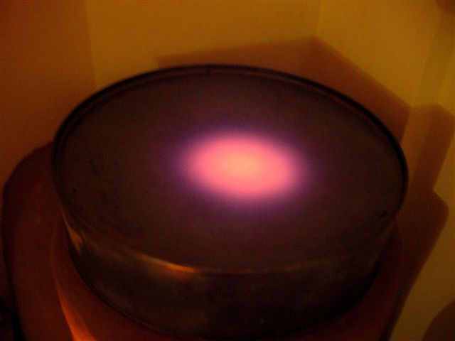

Un rocket stove cela sert à se chauffer dans la version poêle de masse mais aussi à cuisiner. Les avantages sont multiples : Économe en bois, cuisson rapide, cuisson dans la chambre de combustion une fois les braises collectées dans le cendrier, cuisson à la cocotte sur le baril, et idéal pour les bouilloires des thés et tisanes.
Avez vous des recettes ou des astuces à partager avec ce mode cuisson?
Rocket stove - Haute température
