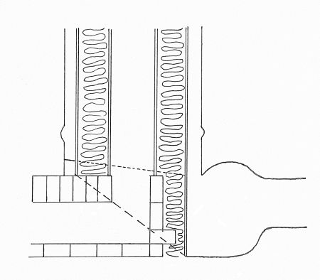

je n'arrive pas à comprendre comment faire pour nettoyer le canal circulaire qui se situe en bas du baril. S'il n'y a pas d'accès des cendres vont s'accumuler.
A+
Sylvain
Oui des cendres peuvent s'y accumuler, c'est pourquoi il faut pouvoir y accéder, avec le tuyaux d'un aspirateur par exemple, par la trappe de visite située au niveau du cendrier en aval de la chambre de combustion.
Rocket stove - Coupe transversale
Cet autre schéma permet peut être de mieux visualiser l'accès du cendrier au canal circulaire en bas du baril.
Cette jonction est la partie la plus difficile à se représenter tant que l'on n'a pas fait une maquette en 3D ou une construction réelle.
Rocket stove - Transition baril banc
