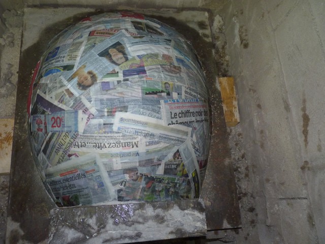

Le dôme de sable recouvert de papier journal.

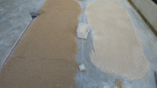

Je profite d'un rayon de soleil pour faire sécher ma terre qui à ce stade à déjà été criblée deux fois. J'utilise d'abord une grille de protection de hotte de cuisine. Puis un tamis . Enfin à venir un tamis encore plus fin.

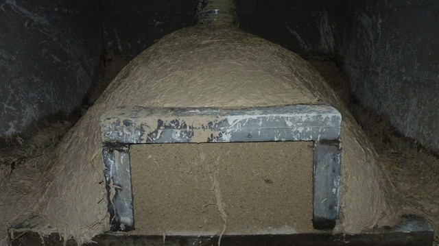

Couche de renfort, normalement moitié terre , moitié paille. J'y suis allé au pif. Peut-être trop de paille et pas assez de terre. Trop humide aussi.
A+. Biloubi.

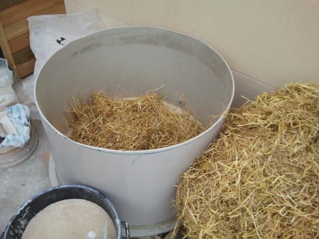

Là c'est mon fouloir .
A+. Biloubi.

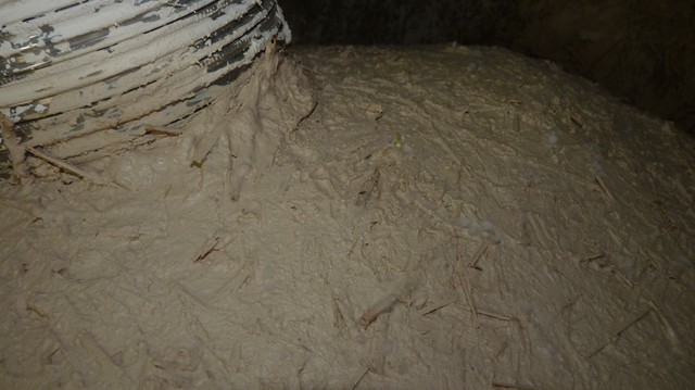

Le four sèche , et, le blé pousse !
Il y a aussi de la moisissure ressemblant à du coton qui apparaît.

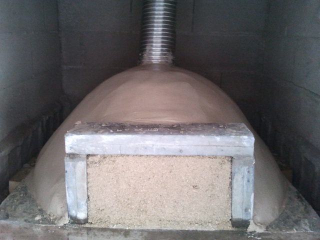

L'ensemble a séché car le sable semble s'être tassé. Il y a un "jour" en partie supérieure du sable présent dans l'encadrement de la future porte.
Je viens de poser la couche isolante terre/paille mais je n'ai pas rigoureusement respecté les proportions. Je me suis fait "une pâte à crêpe" avec de la terre et de l'eau ,puis j'y ai incorporé le plus de paille possible.
Je pense faire un petit complément de ce mélange, à moins que je ne procède directement à l'application d'une couche de chaux pour éviter les fuites de fumées.
Sur la photo ci-dessus, sur la gauche il manque de la matière car j'aimerais bien incorporer le tube inox de retour de la banquette. Faire une gangue de terre/paille autour de l'inox histoire de récupérer encore des calories.
Une de mes inquiétudes est de faire une seule sortie des fumées pour le four et la banquette. Normalement il faut 2 sorties distinctes.
