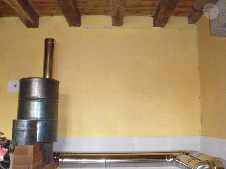

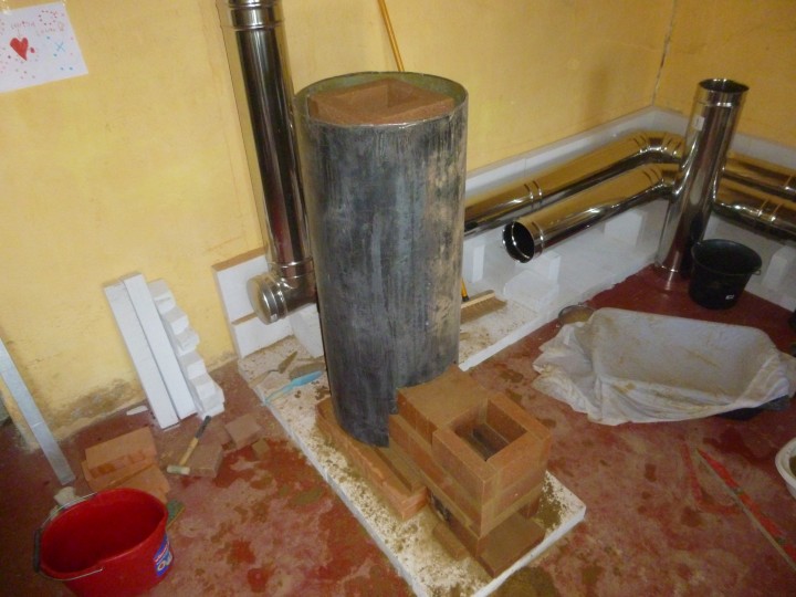

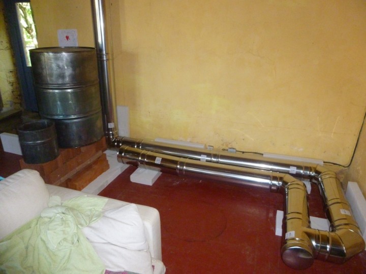

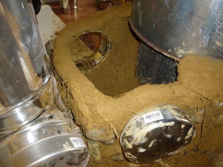

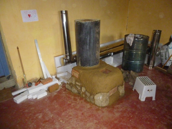

Montage à blanc du rocket dans le salon.
Voila la partie qui sera dans le salon avec 6 mètres de tubage horizontaux.

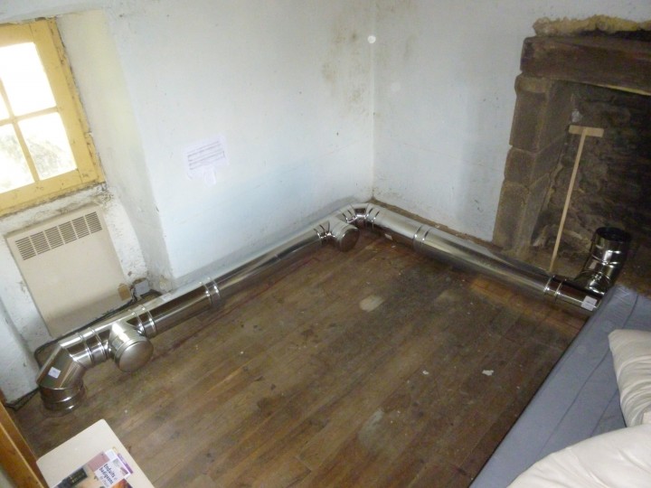

Aperçu des conduits à l'étage.
Puis 4 mètres de tubages à l'étage pour finir dans le conduit de cheminée.

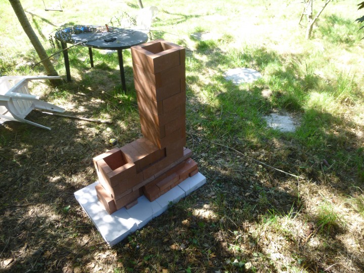

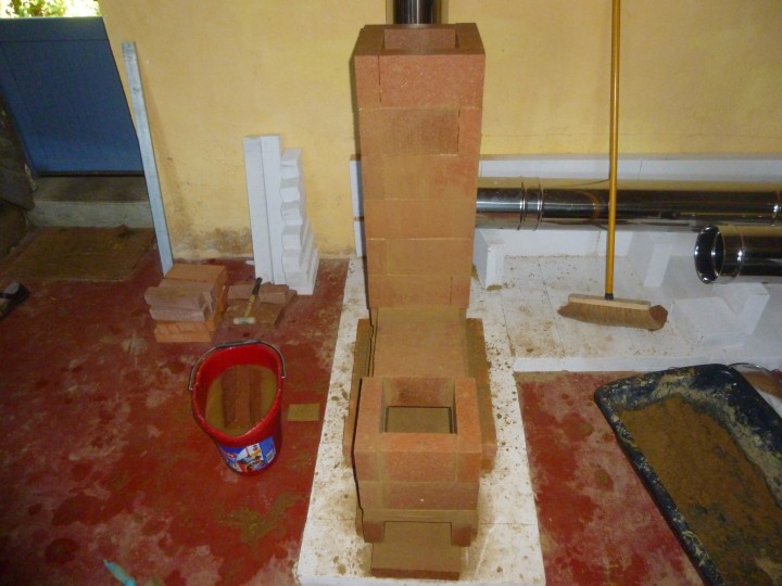

maquette
Le Coeur de chauffe est composé de 70 briques réfractaires de qualité ( je pense à 2,50 euros la pièce chez Gedimat Lève les yeux au ciel )
Test du tirage
Il y a une crainte que j'ai... c'est le poids de la batterie thermique à l'étage. Elle ne fera que 4 mètres de long et reposera sur l'assise des poutres mais quand même. Vous en pensez quoi ? Quelle matière mettre pour faire de l'inertie sans être trop lourd, que de la bauge ?
Bonsoir David,
Pour calculer le poids de la masse thermique, il faut calculer son volume, retirer celui du conduit qui la traverse et le multiplier par la densité du matériau (bauge 1200-1400kg/m3, urbanite 2300kg/m3).
A cette distance du foyer, la température des conduits est moindre, tu peux donc te permettre de faire un banc moins épais donc moins lourd aussi.
Dans tous les cas, il faut faire vérifier la faisabilité par un charpentier ou un architecte. Et bien isolé entre le conduit et le plancher bois.

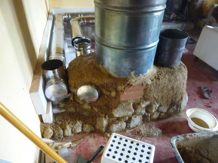

Voila en bref l'avancée des travaux, le détail est dans mon album. Pour l'instant je fais deux petites flambée quotidienne pour sécher l'unité de combustion est ça brûle comme le souffle d'un dragon Diabolique ça fait super plaisir quand la théorie devient une réalité sous nos yeux !
Je me posais une question pour le remplissage des banquettes.
Serait ce possible de mettre de l'argile pure non mouillée mais très tassée avec des pierres dedans? le tous tenu dans un revêtement en mortier de terre-crue pour que ça ne s'effondre pas.
Cela pourrait sécher plus vite du coup et me demanderait moins de sable !
Belle réalisation Sourire
Oui tu peux utiliser de la terre (pas de l'argile pure) sans y ajouter du sable, mais il faut y aller par petites couches pour bien tasser et contrôler le séchage et le retrait éventuel. Moins il y aura de retrait et moins il y aura de fissures, plus la masse sera isolante.
