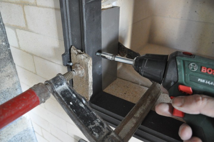

Le dormant en métal de la porte vitrée doit être désolidarisé de la maçonnerie (et de l'enduit aussi) pour lui permettre de se dilater. Voilà pour la théorie. Pour la mise en œuvre des cornières en L entre la chambre de combustion et la maçonnerie externe peuvent servir de support pour viser le dormant comme sur cette image

Les cornières ne sont pas fixées, elles sont glissées entre la maçonnerie de la chambre de combustion et la maçonnerie de l'enveloppe extérieure. Une fibre réfractaire coller sur la chambre fait office de joint de dilatation.

Joli plan Pascal, mais vu comment le dormant est fait sur le rocket de Moos (récup sur ancien poêle) y'a vraiment pas moyen de faire un tel assemblage, sauf à changer de dormant+ouvrant, mais comme on a bâti le foyer en fonction de cette porte il risque de falloir refaire un peu de maçonnerie aussi... c'est pas la mort mais évitable à mon avis.
D'ailleurs le jour du stage ça été un sacré casse-tête pour monter tout ça sans rien pouvoir souder !
06-Montage à blanc 1
